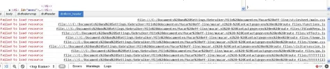

Met zon stappenplan werkt het allemaal een stuk makkelijker ;) Ik heb alleen het idee dat er ergens iets niet goed gaat, als ik de homepage open om te testen krijg ik steeds deze foutmelding. Ik heb deze foutmelding nog niet eerder gehad en vraag me af waar het weg komt.

Ah, dit is meteen een mooi voorbeeld waarom spaties in map- en bestandsnamen niet zo handig zijn. ;)
Er staat:
file:///C:/Documents%20and%20Settings/Gebruiker/Mijn%20documenten/Mucar%20off-line/mucar.nl%20-%20Mucar%20-%20Producent%20van%20brandweervoertuigen_files/mucar.nl%20-%20Producent%20van%20brandweervoertuigen.htm
Dat betekent:
file:///C:/Documents and Settings/Gebruiker/Mijn documenten/Mucar off-line/[COLOR="#B22222"]mucar.nl - Mucar - Producent van brandweervoertuigen_files/[/COLOR]mucar.nl - Producent van brandweervoertuigen.htm
Klopt dat deze niet gevonden kan worden:
  • Volgens de structuur in je RAR-pakketje zit die pagina daar niet:
    niet in die ..._files map, maar 1 niveau hoger: in de hoofdmap /Mucar off-line/.
En nog voor het stappenplan (in het begin): alle mappen en pagina's even een korte, krachtige en herkenbare naam geven - zonder spaties!
  • Deze pagina is bv. gewoon de index.html.
  • De map met bijbehorende bestanden (althans tijdelijk, voor zover nog niet ondergebracht in de universele mappen images/scripts/enz.) kan dan worden: /index_bestanden/.
