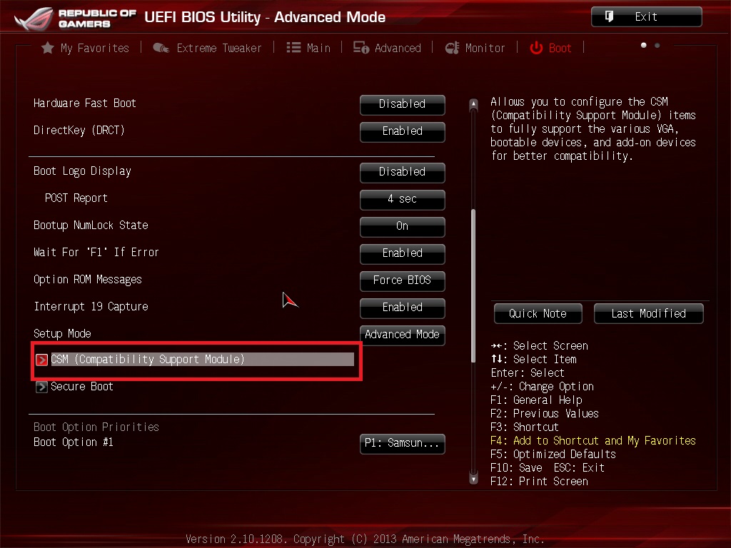

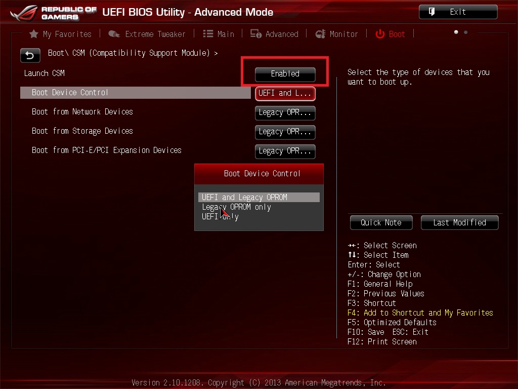

Was net nog even aan het kijken en misschien heb ik wat gevonden. Heb je in de BIOS ook de menu-optie "CSM" staan. Indien dit zo is en deze op disabled staat, dan kun je deze op enabled zetten en dan kun je per boot-optie aangeven of je uefi of legacy wilt gebruiken of beide. Aangezien je Windows 8 ook nog wilt gebruiken zou ik deze op beide zetten.
Volgens mij heb ik die optie wel gezien in de bios, ga het zo even bekijken. Als dat zo is dan even bekijken welke stappen ik daarna moet nemen. Ik laat na het even van me horen, zet gelijk de optie aan dan natuurlijk.
Edit: Ik heb bovenstaande inmiddels gevonden en op beide gezet zoals in bovenstaand screenscot te zien is.

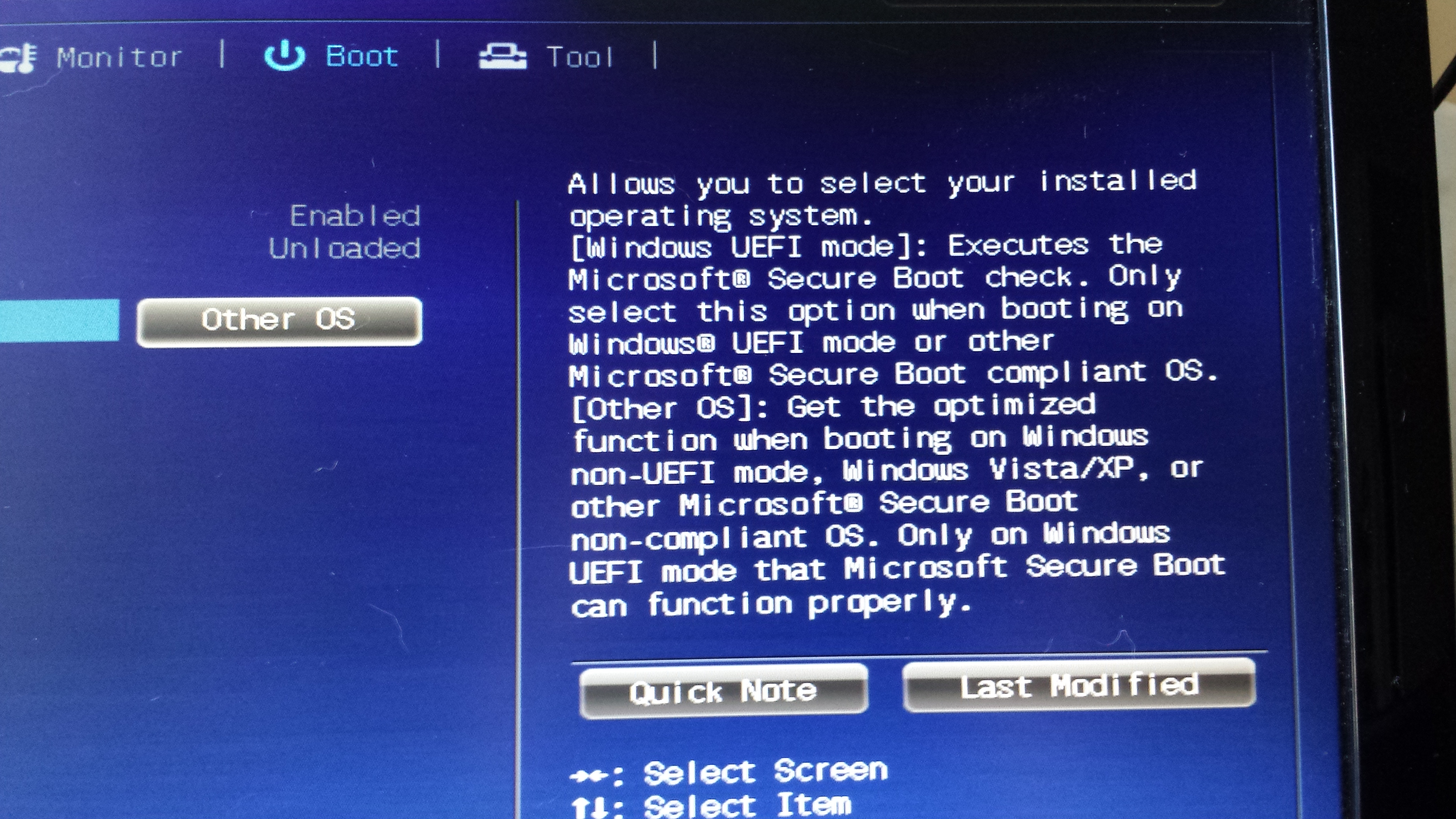

Secure boot is nog niet uit te zetten zo te zien of zou ik de optie "other OS" moeten aanzetten om verder te gaan?
Of is het nu een kwestie van installeren en alles gaat vanzelf?
Ik zou inderdaad nu gewoon proberen Linux te installeren met de optie "Other OS" aan. Ik weet ook niet waarom "Secure Boot" niet uit te schakelen is maar ik lees op het internet dat met Other OS en CSM aan het wel gewoon zou moeten werken.

Ik heb linux mint vanzelf de partities laten aanmaken. Als ik in de bios legacy aanzet dan komt die meteen weer terug in de bios. Ik moet dus UEFI bios aanzetten om te kunnen booten.
Inmiddels is het gelukt. Ik had in CSM de optie "legacy" en "UEFI" aangezet, dat wilde niet lukken. Ben daarna eens op het ubuntu forum gaan vragen en daar kreeg ik de opmerking om alleen maar "UEFI" te gebruiken en bij secure boot "other OS" te kiezen en ervoor te zorgen dat de DVD eerder in de bootvolgorde stond. Daarna kon ik prima installeren en nu kan ik tijdens het booten kiezen tussen linux en windows. Heb gekozen voor Linux mint KDE,.
