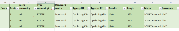

Lijkt wel of ze niet meer vergelijken met de uitkomst van de formule in de cel breedte en hoogte kolom T en U. zou je nog eens willen kijken voor mij?
Is je sortering wel juist op 15, 16 en 35?
 .Range.Sort .Range.Cells(1, 15), , .Range.Cells(1, 16), , , .Range.Cells(1, 35), , 1

Maar verschillende breedte en hoogte en toch zelfde merk
    25,3 KB · Weergaven: 0
Sorteer eens op 15, 20 en 21
Ja dan zijn de merken goed alleen de aantallen AL en Ar 2 in plaats van 1
Zet 15 eens in beide array's bij.
Join(Application.Index(sv, i, Array(15, 16, 17, 18, 19, 20, 21, 22, 23, 25, 26, 27, 28, 29, 30, 31, 32, 33, 34, 35))))
wat ik gedaan heb is een code gemaakt zodat de formule weg is dan werkt het uitstekend.
hij kijkt schijnbaar naar de formule in de cel in kolom T en U.
