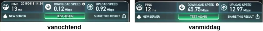

Wat zou hier aan de hand zijn, wie weet er raad mee? Graag een goed advies!

Maar even los van je antwoorden: dit ziet er dramatischer dan dramatisch uit bij jou. :shocked: (Met uitzondering van de ping en jitter, die zijn keurig)
Bel NU, (ze zijn 24h per dag bereikbaar) even dit gratis nummer 0800-0402 en laat ze het e.e.a. doormeten, dan weet je gelijk of het probleem bij KPN zit, zeg maar buiten jouw voordeur, of dat het probleem vanaf de Experiabox tot in je computer gezocht moet worden.
Gelet op wat jouw waardes zijn, kan ik mij voorstellen dat het tergend langzaam gaat ja. Ik denk zelfs dat een brief wegbrengen 3 straten verder in jouw wijk, sneller te doen is als je er naartoe loopt, dan dat je de brief per mail stuurt. ;) :D

Zelfs draadloos zijn de snelheden dramatischer dan dramatisch. Je haalt notabene nog geen 0,3 Mb per seconde, daar waar ik ruim 10 Mb per seconde haal. :shocked:
Zelfs al je het traagste abonnement hebt (van 20 Mbits), dan nog zijn de waardes dramatisch!
Ik ben héél benieuwd wat KPN jou te vertellen heeft..........???
Mogelijk kunnen we pas 'goede' adviezen gaan geven als we weten of het probleem buiten jouw voordeur zit of niet.

De monteur is er geweest, het schoot me echter binnen, dat ik 2 jaar geleden 2 WiFi TV's had laten installeren (was gratis), maar ze werkten niet goed. Heb de tevolos (of hoe ze heten) af laten halen en een vaste kabel van de meterkast naar de splitter getrokken en daaruit naar de beide kastjes/TV's. De tevolos, (stopcontact verbinders) TV-adapter1.webp. Deze heb ik uit de mottenballen gehaald en laten aanleggen: 1 zender in de meterkast en 2 ontvangers bij de computers. Voilá
Snelheid3.webp máar helaas is het weer weggezakt, WIE WEET RAAD hierop?

bij computer één, download 49.11, upload 12,70 - op de andere (mijne) 48,96 down en 7,95 up. Ik vermoed dat vanavond, als iedereen in onze buurt bezig is, deze waardes enorm omlaag kukkelen.
De vraag zou zijn wat doe je hiertegen, waarom doet ie het? De vraag is niet nijpend, omdat de zaak redelijk goed draait, maar uit vrees dat het weer slechter kan worden. Dus als iemand die het goede antwoord weet.....
