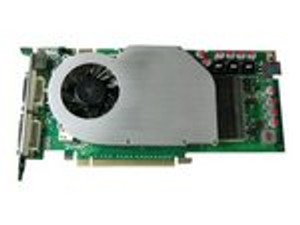

Welk type lijkt het meest op jouw videokaart ( dell gebruikt een oem versie)

mijn videokaart lijkt heel erg veel op deze :
Haal de kaart er eens uit:
Schroefje aan de kast losmaken en clipje recht op het moederbord omhoog/laag
Probeer de plastic kap met fan er af te halen en reinig dan met een kwastje
Lukt dat niet gebruik dan perslucht uit een spuitbus ( fan vasthouden )
Asl dat niet voldoende kun je de hele koeler er afhalen:
aan de achterkant zitten een aantal schroefjes
Maak alles goed schoon en kijk of er nog koelpasta op de chip zit
