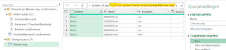

Waar haalt dit script zijn info vandaan? Dus in welke map staan de files"?
Deze map dien je zelf aan te maken. Daar zet je alle .csv files in.
Je dient hierna wel het adres te veranderen naar jouw map.
Dit dien je in de query te doen welke geel is geaccentueerd.
Zoals je ziet had ik 4 .csv files in mijn eigen map staan en de .xlsx genaamd mijlpalen.
Deze hoeft er bij jou niet in.
