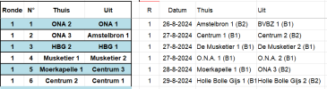

Bart,
Ik heb een aanvullend verzoek. Als de kolom met de datum is toegevoegd, kan je er dan voor zorgen dat op datum wordt gesorteerd? Nu staat bijvoorbeeld als wedstrijd 1 vermeld: ONA 2 - ONA 1 maar dat zou dus moet dus worden Amstelbron 2 - BVBZ 1. 1720176138613.webp
1. wat was het foutje ?
2. ik begrijp er niets van, dat zijn 2 "totaal" verschillende competities. Wat is het verband tussen links en rechts, zo te zien speelt de thuisploeg altijd op dezelfde dag en moet de uitploeg zich aanpassen, Dus als ik je in de 1e tabel, bv kolom D de dag laat neerzetten, dus ma, di, wo of do dan kan ik er wel een dag bij bedenken. in bv. kolom AA de dag en AB het uur.
Ik zal je straks een voorbeeldje sturen hoe dit eigenlijk werkt.
Komt er zo aan.
In dit voorbeeld zie je dat ieder team een 'vaste' speelavond heeft voor de thuiswedstrijden.
een nieuwe versie ....
PS. de puntentelling van petanque zat er nog in 😢
