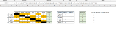

Vraagje? Wanneer ik een aanpassing wil doen aan de formule, krijg ik de foutmelding "#WAARDE".
Hierdoor krijg ik de formule niet meer geactiveerd, zelfs niet met de knop "Ctrl + Shift + Enter.
Ligt dit aan mijn Excel versie? Ik gebruik Excel Professional 2019
Alvast bedankt!
Mvg,
    33,8 KB · Weergaven: 7
Ik denk dat filter het probleem is.
=J5-ALS(M5="x";SOMPRODUCT((D5:I5)*ISGETAL(VIND.SPEC(D$4:I$4&"";TEKST.SAMENVOEGEN(ALS(N$5:N$10="x";L$5:L$10;"")))));SOMPRODUCT((D5:I5)*ISGETAL(VIND.SPEC(D$4:I$4&"";TEKST.SAMENVOEGEN(ALS(M$5:M$10="x";L$5:L$10;""))))))
De filter functie zit inderdaad niet in Excel 2019.
