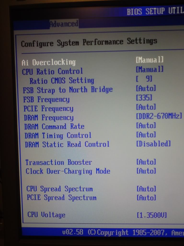

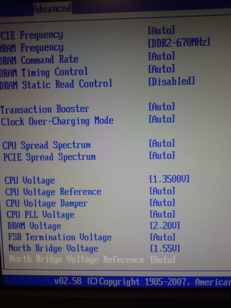

Post maar eens je bios instellingen! Maak er desnoods even een foto van en gooi deze op internet (met bv http://www.plaatjesupload.nl/)
Ik wil wel eens zien wat je gedaan hebt.
oke, wat ik tot nu toe gedaan heb is dit
heb niks gedaan met DRAM TIMIING CONTROL
En wat ik nou jou reactie gedaan heb is dit
zet je North bridge op 1.4V (1,55 is te hoog)
Je DRAM voltage staat op 2.2 volt let ff op welk geheugen je hebt.
Noem ff het type dat op je geheugen staat. crossair.... nog iets.
Wat heb je veranderd onder cpu configuration. (plaatje van m'n vorige post)
oke alles op disabled dus :thumb:

Heb je ook al de Northbridge op 1,4V gezet?
idd alles op disable en hij draait mooi op 3.0 de helen tijd ik had de north bridge op auto gezet omdat 1.55 te veel was zal hem zo op 1.4 zetten

IK heb onderttussen weer de North Bridge voltage naar 1.40v gebracht
OK zet je DRAM voltage ook maar omlaag naar 2.0V

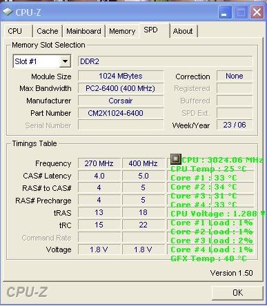

oke heb ik gedaan ik ga dus straks de test aan zetten en ga er van uit dat het goed gaat en dan plaats ik morgen het resultaat om 8:00 dan heeft hij toch dik 9 uur aangestaan en getest.
Is goed :) als hij nog steeds draait is hij stabiel.
Als hij fout gaat kunnen we nog wat dingen aanpassen.
Hoop voor je dat hij nog draait , maar dat zal igg wel.
