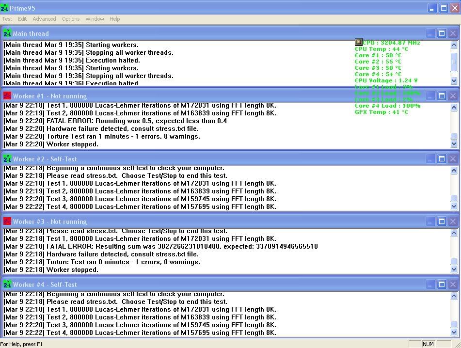

Jips, Dat heet dan is hij lekker onstabiel :)
Probeer je CPU Voltage iets omhoog te draaien. (1.37V)
Nog steeds problemen dan naar 1,4V.
Nog NIET BOVEN de 1,4V zetten
oke hij staat op 1.375V maar denk ik nog steeds onstabiel kreeg foutmeldingen

en hij staat op 1.4V de de FFS die snelle test was 5 min weg en hij was opnieuw aan hetopstraten dus nog niet stabiel

de mobo temp is 35 graden, ik wil hoger omdat het me leuk lijkt maar als het inderdaad veel moeite tijd gaat kosten aangezien ik alles moet vragen omdat ik het niet weet kan ik hem miss beter terug zetten op 3.0
