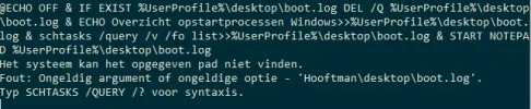

Typ: @ECHO OFF & IF EXIST %UserProfile%\desktop\boot.log DEL /Q %UserProfile%\desktop\boot.log & ECHO Overzicht opstartprocessen Windows>>%UserProfile%\desktop\boot.log & schtasks /query /v /fo list>>%UserProfile%\desktop\boot.log & START NOTEPAD %UserProfile%\desktop\boot.log (Let op de aanhalingstekens!)

Resultaat manier 1:
Ik heb overigens steeds knippen/plakken gedaan
