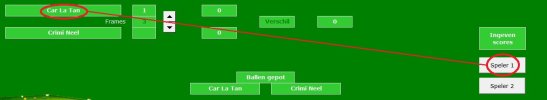

Ik heb je oplossing bekeken en dit werkt, je zal zien dat ik ondertussen ook veranderingen heb aangebracht en ook "Misser" 4 punten, bijgevoegd heb.
Nu zou ik graag de namen bij de knop Speler 1 en Speler 2 de naam van de spelers laten krijgen? Dus als ik de namen in cel E6 & E8 verander, dat de naam bij de ingeven scores ook veranderen.
