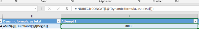

Attempt 1:
Ik dacht met INDIRECT, maar dat werkt niet:
1717346205601-png.378261

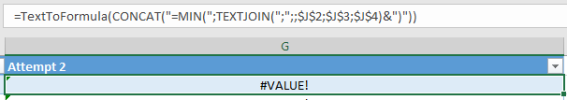

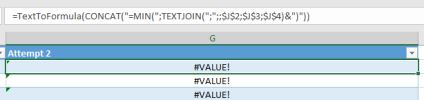

Attempt 2, Custom function:
Function TextToFormula(Cellvalue As Range)
TextToFormula = Evaluate(Cellvalue.Value)
End Function

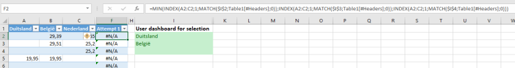

Bedankt voor je moeite. Ik wist niet dat dit op deze manier mogelijk was.
Maar: de gebruiker moet de vrijheid hebben om veld I4 leeg te laten. Jouw formule eist echter dat alle drie kolommen worden meegewogen in de MIN-functie. In dit voorbeeld laat ik het groene veld I4 leeg: #N/A als gevolg.
Dat had ik misschien explicieter moeten melden in mijn vraag, sorry.
Ik zou je formule kunnen uitbouwen, waarin de formule telt hoeveel gegevens er in I2:I4 staan.
=IF(COUNTA(I2:I4)=3;MIN(INDEX(A2:C2;1;MATCH($I$2;Table1[#Headers];0));INDEX(A2:C2;1;MATCH($I$3;Table1[#Headers];0));INDEX(A2:C2;1;MATCH($I$4;Table1[#Headers];0))); IF(COUNTA(I2:I4)=2 ….. Etc
Het aantal landen(kolommen) is in dit voorbeeld maximaal 3. In het echt kunnen het er zo'n 10 zijn. Zou een draak van een formule worden.... IF(COUNTA(I2:I4)=10; (laaaange code); IF(COUNTA(I2:I4)=9;....
Aan elk onderdeel van de =MIN( ; ; ) formule een IFERROR deel toevoegen klinkt als een oplossing, maar lukt me niet werkend te krijgen. Als de IFERROR af moet gaan, dan moet het BLANC/EMPTY returnen, maar dat kan niet(?)
=MIN(5;6;"") geeft error. =MIN(5;6;0) geeft '0' als minwaarde... :(
Ik heb hier alleen een IFERROR aan het eerste deel toegevoegd:
=MIN(IFERROR(INDEX(A2:C2;1;MATCH($I$2;Table1[#Headers];0));0); INDEX(A2:C2;1;MATCH($I$3;Table1[#Headers];0)); INDEX(A2:C2;1;MATCH($I$4;Table1[#Headers];0)))
