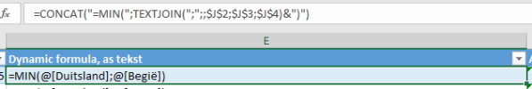

Kolom J is een hulpkolom, het bevat velden waarin de invoer in het dashboard worden omgezet in een vorm waar de formule iets mee kan:
=CONCAT("=MIN(";TEXTJOIN(";";;$J$2;$J$3;$J$4)&")")
Resultaat ziet er prima uit. Maar: hoe krijg ik Excel zo ver dat het deze formule ook echt uitvoert?

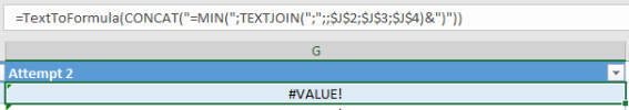

Attempt 2, Custom function:
Function TextToFormula(Cellvalue As Range)
TextToFormula = Evaluate(Cellvalue.Value)
End Function
