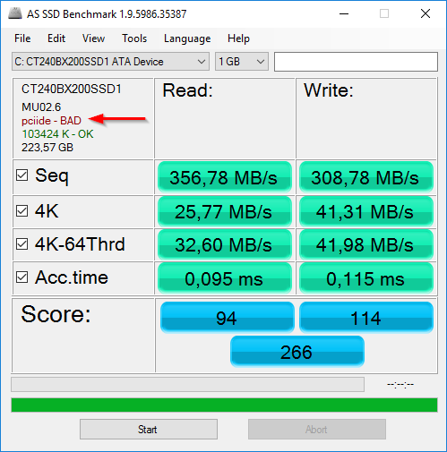

Voor en na de wijziging had ik de snelheid van de Crucial SSD gemeten met het programma AS SSD Benchmark.
Hieronder de snelheid toen de SATA-configuratie nog op IDE stond:

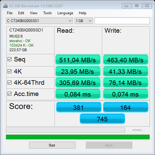

Na de wijziging van IDE naar AHCI testte ik de snelheid opnieuw:
Je ziet duidelijk een verbetering van de snelheid. Natuurlijk bestaan er tegenwoordig veel snellere SSD's, maar voor een gewone SATA SSD vond ik de verbetering wel duidelijk.

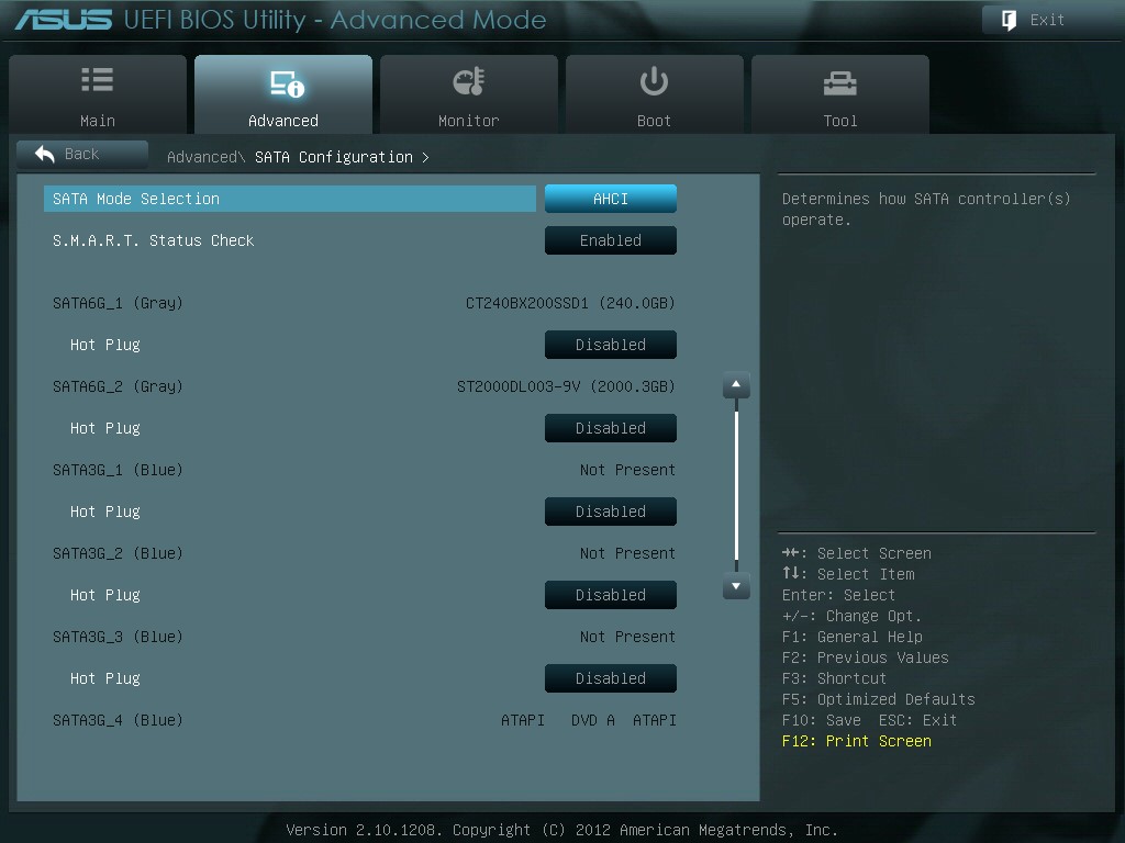

Waar je in het UEFI/BIOS de SATA-configuratie moet wijzigen hangt af van jouw BIOS.
In mijn ASUS UEFI/BIOS laat ik zien waar ik moest zijn om de wijziging door te voeren: Advanced > SATA Configuration > SATA Mode Selection.
