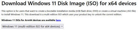

Krijg deze pagina. Ik weet niet welke ik moet kiezen. Het gaat om een pc waar Windows 10 pro 64 bits op staat. De bedoeling is upgraden naar W11 met behoud van programma's e.d. Data staat op externe.
Waar wordt die dan op gedownload? Op het bureaublad of moet die naar de "rufus" stick die klaar staat of een andere lege stick?
Ik druk op downloaden en wordt helemaal niet gevraagd naar bestemming? Heel vreemd. Zie geen voortgangsvenster, in het begin wel 7GB?
Die wordt gedownload naar de download folder die voor je browser ingesteld staat.

Dan komt die op het bureaublad te staan.
Wordt die PC door Windows 11 ondersteund? Nee, natuurlijk niet. Die voldoet niet aan de W11 vereisten. Pc is van 2011.
Dan kan je die ISO dus gebruiken voor de Rufus methode.
