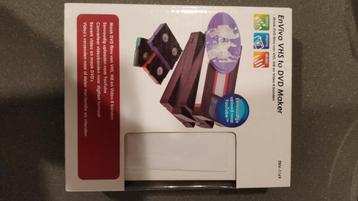

Mijn zoon kocht ooit deze bij AliExpress en die doet het bij hem in elk geval prima:

De Envivo heb ik ook gehad. Onbtuikbaar resultaat bij mij; ook bij pogingen door anderen.
