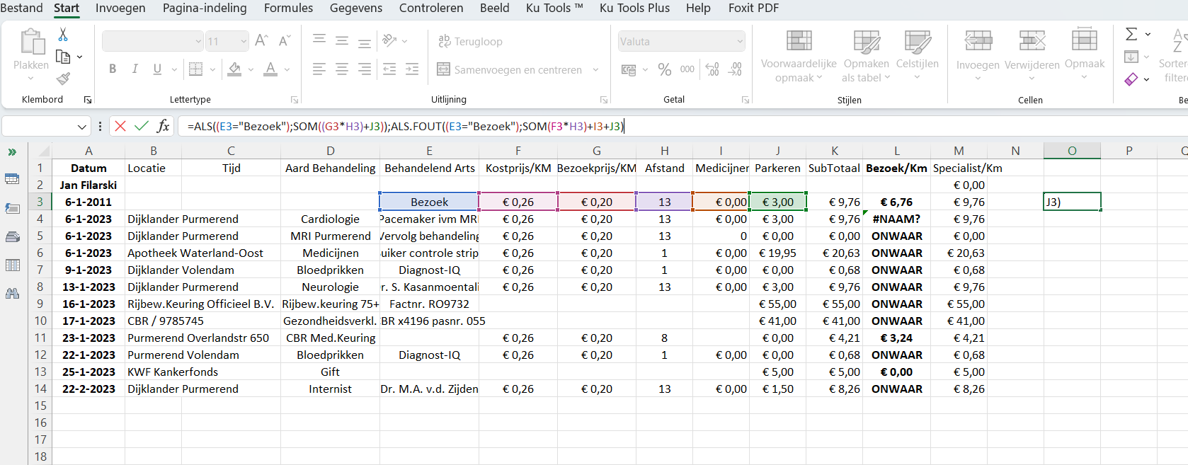

=ALS.VOORWAARDEN(B5="Dijklander Purmerend";13;B5="Dijklander Hoorn";23;B5="Dijklander Volendam";3;B5="Apotheek Waterland-Oost";2;B5<>"Dijklander Hoorn";B5="Dijklander Volendam";B5<>"Dijklander Purmerend";5)

Het handelt ntuurlijk om kolom H
Afstand naar Dijklander Purmerend is 13km
Afstand naar Dijklander Hoorn is 23km
Afstand naar Dijklander Volendam is 1,3km
Afstand naar Dijklander Apotheek Waterland-Oost is 1,3km
De andere afstanden zijn niet automatisch in te voeren denk ik, dus dat zal met de hand moeten
Aanmerking:
Regel 3 t/m 6 lijken juist, maar waarom dan is regel 12 en 14 dan ONWAAR ?
Waarom ben je afgeweken van de oplossing die werkte in de eerste posts?
H3, H4, H5 zijn goed. Of heb je die handmatig ingevuld?
H6 is fout. Wij kunnen niet zien welke formule daar staat! Zoals ik al aangaf de geringste fout, een teken geeft al een ONWAAR
Als de rij B3 is wordt het B3 ! Ga op de eerst cel staan van de kolom waar je de eerste formule plaats en dan verschijnt er een zwart blokje, pak deze en (sleep) trek dan de cel door naar beneden, dan komt in alle cellen de juiste formule (rijnummers).
=ALS(B2="Dijklander Hoorn";23;ALS(B2="Dijklander Purmerend";13;ALS(B2="Dijklander Volendam";1,3)))
Deze formule kun je aanvullen met andere namen. Ga door met ;ALS(B2=...
