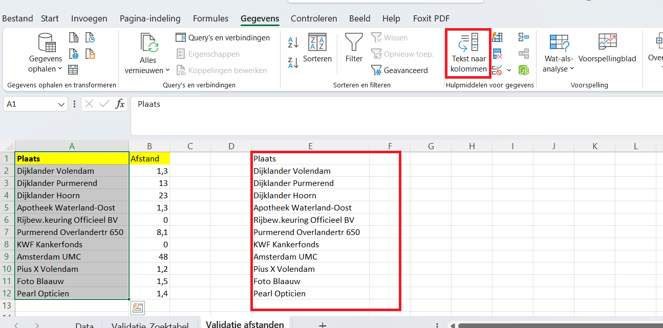

Ik probeer dat Validatie-Tablet "na te bouwen", maar ik krijg steeds dezelfde fout.
Na dat ik op "Tekst naar kolommen" geklikt heb, krijg ik niet dat pijltje naar beneden (in Kolom E), maar de gehele tekst (zie het grote rode kader)
Ik sla kennelijk iets over, maar wat doe ik fout?
Ik heb een filmpje van Peter gekregen, maar op juist dát punt is dat filmpje niet duidelijk genoeg voor mij. :evil:
Oorsponkelijk was kolom B en C t/m rij 12/13 een tabel. Als je dat gaat wijzigen is het geen tabel meer en verdwijnt rechtsonder in c12/c13 dat doortrek-symbool.

Hallo Dukkel
Die dynamische tabel waar je het over hebt wordt gebruik voor "gegevens validatie".
Dus het geel gemarkeerd tekentje in de bijlage dien je aan te klikken en niet tekst naar kolommen.
