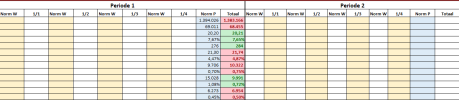

Goedemiddag,
Ik heb een vraag over voorwaardelijke opmaak kopiëren.
Zie bovenstaande afbeelding waar het om gaat.
De voorwaardelijke opmaak van periode 1 onder totaal gaat over de gegevens van kolom Norm P. Nu wil ik graag deze opmaak kopiëren naar periode 2 en de gegevens gebruiken van de norm P van periode 2.
Heeft iemand de oplossing? Ik kom er niet meer uit.
Alvast bedankt voor het meedenken!
Groet,
Twanny
Met een plaatje gaat het zeker niet lukken.

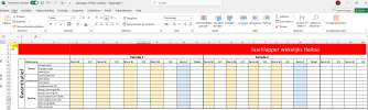

Het is geen plaatje maar gedeelte uit excel bestand..
Mischien is deze wat duidelijker.
Met dat 2é plaatje kun je toch niet zien wat er in de voorwaardelijke opmaak staat.
Heb je geen uit gekleed bestandje, dan heb je binnen een paar minuten denk ik 5 antwoorden.
Je plaatst alleen maar plaatjes.
Wat dacht je van een fysiek Excel document.
Je hoeft niet voor elke rij een VO regel aan te maken, voor meerdere rijen is één regel voldoendeVO.webp
