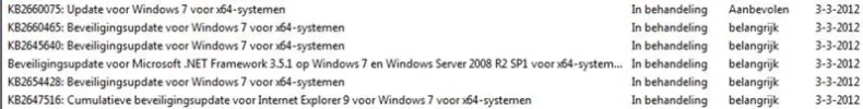

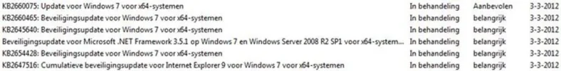

Mijn zwager heeft enkele maanden geleden een laptop gekocht. Een Acer Aspire 5336 met 64-bits Windows 7 Home Premium service pack 1.
Toen hij iets meer dan een maand terug windows update uitvoerde leek dit in eerste instantie goed te gaan, na het opnieuw opstarten echter bleken de updates allemaal mislukt. Sindsdien staan de updates in de geschiedenis als 'in behandeling'. Windows Update blijft dezelfde updates wel steeds opnieuw aanbieden als beschikbaar. Het installeren mislukt helaas steevast elke keer weer. Het gaat om de volgende updates Windows_Update.jpg
Heb geprobeerd ze één voor één te installeren maar dat mocht ook niet baten. Hoop dat iemand kan helpen
