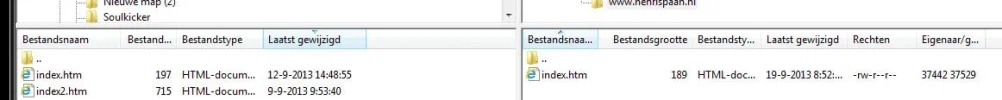

via Filezilla heb ik alle bestanden van de server ge-delete. Vervolgens mijn eigen bestanden door Superantispyware en Malwarebytes gehaald. Beiden gaven geen fouten oid. De schone bestanden weer via Filezilla geupload naar de server,
Wat me dan opvalt is dat telkens de bestandsgrootte van de index-pagina -na het verzenden naar de server- iets kleiner is dan het verzonden bestand.
Op mijn eigen pc voor het verzenden is de index.html 197 en op de server is dat dan nog 189.
gr Henri
