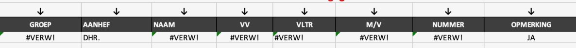

In bijgesloten voorbeeldbestand (in ZIP-formaat toegevoegd, omdat het bestand anders te groot is) vergelijk ik aangeleverde gegevens met de gegevens die in een database (personeelssysteem) staan. In het bestand staan geen echte persoonsgegevens.
Nu komt het regelmatig voor dat er op het tabblad "Controleblad Persoonsgegevens" in de kolommen I t/m N geen gegevens komen te staan, terwijl het NUMMER wel voorkomt op tabblad "Aangeleverde gegevens" een het tabblad "Gegevens Persoonsgegevens". Ook staan er geen spaties of iets dergelijk in de betreffende cellen. Als ik dan op het tabblad "Aangeleverde gegevens" dubbelklik op de betreffende cel in kolom G (NUMMER) gevolgd door ENTER, dan verschijnen de gegevens wel op het tabblad "Controleblad Persoonsgegevens" in de kolommen I t/m N.
Nu is dat bij een enkele persoon niet zo erg, maar soms krijg ik gegevens van honderden personen tegelijk aangeleverd.
De knop "Alles bijwerken" lost dit niet op.
Is er iemand die hier bekend mee is en er een oplossing voor heeft?

Ik krijg regelmatig een grote hoeveelheid persoonsgegevens aangeleverd dat ik in een excel bestand moet verwerken. Die gegevens bevatten vaak fouten (niet volledige voorletters, geen voorvoegsel, verkeerd geslacht etc.). Uit een database (personeelssysteem) kan ik persoonsgegevens exporteren en met de aangeleverde data vergelijken. Dit gaat een stuk sneller dan een handmatige controle.
Ik snap dat het wat onzinnig lijkt, maar het levert mij heel veel tijdswinst op.

De gegevens worden in een excel bestand aangeleverd zoals rij 4 op het eerste tabblad (Aangeleverde Gegevens). De gegevens uit de database staan in een .csv bestand. Rij 5 op het tweede tabblad (Gegevens database) bevat de kolommen die in dit .csv bestand staan. Uiteraard zonder opmaak.

Alles gebeurt op de achtergrond via Power Query, dus (voorlopig) zie je geen formules.
Maar wat als er nu "toevallig" een fout in het nummer staat?
