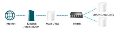

hoe is alles aangesloten;

@blokp dan klopt jouw plaatje niet.
je gaat van router naar hoofd deco en vanuit daar naar een switch met PoE.
Zelf had ik de switch op de plaats van de hoofd deco gezet en dan alle drie de deco's bekabeld aangesloten op de switch.
En als ze alle drie bekabeld zijn aangesloten op de switch dan heb je geen hoofd deco.
@puppie
waarom zou mijn plaatje niet kloppen?
wat ik zelf in eerste instantie wou doen is:
modem internetprovider>netwerk switch (PoE)>naar de deco unit
dit mag om wat voor een reden helaas niet.
ik heb de installatie video gezien van tp-link (zie @jackall zijn post met de link)
daarin wordt uitgelegd dat de kabel van de modem internetprovider naar de hoofd deco gaat en vervolgens via een andere utp kabel naar een netwerkswitch mag gaan om deze;
1 van spanning te voorzien
2 doorgeven van het internet.
zo had ik het begrepen uit de instructie video van tp-link.
