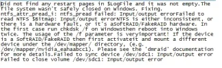

Ik heb Hirens nu via een usb geboot op een andere pc en PartedMagic draait. De schijf wordt wel weergegeven, maar niet geladen. Ik krijg de volgende error:1.webp
Als ik testdisk laad draaien, loopt hij na 2 minuten vast. Iemand enig idee wat er nog mogelijk is?
