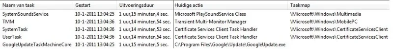

keek bij de taakplanner..voordat ik vergeet dat ik dat ook even moest doen.
heb ik voor de zekerheid ook maar even een screenshotje van gemaakt, daar staan wel wat dingen die mij ietwat verontrusten....QueueReporting WTF??
Hahaha ja dat staat er altijd dat zijn alle taken maar volgens mij niet alleen de actieve,rechts die regel alle actieve taken weergeven die moet je alleen effe beeindigen.

Oh en nog even over die taakplanner, ik heb begrepen dat ik dat niet helemaal goed gedaan heb.
Ik heb nu alleen bij actieve taken gekeken.
Ik denk dat daar ook wel wat uitkan.
