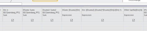

Ik heb een behoorlijk complexe Query die de data uit 4 afzonderlijke Query's krijgt (EECQVandaagSom).
2 van deze Query's zijn Pass Through Query's (XYZ_PTQ) en halen minimale data op. Dit gaat ook snel.
De andere 2 Query's haalt de data uit het resultaat van een Pass Through Query. Dit is de opbouw van de Query.
Als ik vervolgens in mijn Applicatie (database) een verversing doe dan neemt het verversen van het formulier dat zijn data van (EECQVandaagSom) betrekt veel tijd. Zoveel dat onder in het scherm komt te staan "Calculating".
Het resultaat van deze query zijn maar 5 regels met wel 61 kolommen.
De PTQ voer ik voor het verversen van het formulier uit.

Dus de 1e generatie queries gaan snel (genoeg), maar de samengestelde query is niet vooruit te branden? Het aantal kolommen in een query zou normaal gesproken weinig invloed hoeven te hebben op het resultaat (minder dan het aantal rijen) maar in jouw geval zie ik berekening op berekening met afhankelijke velden, en dat heeft een behoorlijk negatieve invloed op de snelheid, zoals noella al regelmatig heeft uitgelegd.
Zo zijn de velden [Dn] en [DSumX] al berekeningen, waar je dan weer een nieuwe berekening mee maakt. En als je dat dan tig keer doet, dan mag je wel een goed boek achter de hand hebben :).
Zelf zou ik in die situatie liever met een hulptabel werken waarin je de (snelle) tussenresultaten opslaat, zodat je in de eindquery alleen ‘eerstelijns’ berekeningen overhoudt.

Dankje wel. Het klopt dat die berekeningen voor de vertraging zorgen.
Als ik deze eruit haal en dan voornamelijk de Dsr: dan scheelt dit veel tijd.

Nee, integendeel. Je maakt het jezelf een stuk makkelijker. Ik vermoed dat alle velden die SUM als functie hebben snel zijn; het is tenslotte een Totalenquery. De velden met Expression zijn gebaseerd op de SUM velden, en bestaan dus uit minstens twee velden die allebei elke keer opnieuw berekend worden. En dat is een garantie voor Vertraging (met een hoofdletter).
Door een kopietje te maken van je query, dan al die expressievelden er uitgooien en de query omzetten naar een Tabelmaak query, krijg je een tabel met daarin een stuk of 5 rijen (1e bericht). Met dus alleen die velden die je in je berekening nodig hebt. En die velden bevatten dus waarden, en géén formules. Ergo: die tabel is bloedjesnel.
In je oorspronkelijke query verander je de bron naar de tijdelijke tabel, en je hebt dus dan een query die alleen berekeningen uitvoert op vaste waarden. Mag qua snelheid geen enkel probleem meer zijn.
Wél zou ik dan een procedure/functie maken die de waarden uit die tussentabel op tijd verwijdert als je de query opnieuw draait.

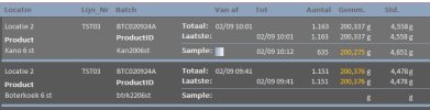

Ik wil een overzicht weergegeven van 3 regels: Som van de EEC statistieken per systeem en product (Totaal), Laatste EEC en de laatste Trend gegevens (Sample). Ter illustratie wat ik wil weergegeven
