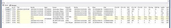

Als ik ze uitvoer in SSMS dan nemen ze beide 38 seconden om het resultaat te tonen, dit zie ik ook in Access. Lijkt mij niet helemaal juist. Het resultaat zijn 8 regels met data.

StartLog ("C:\Temp\QueryLog.txt")
    Set qdf = db.QueryDefs("EECQVandaagSom_PTQ") 'Haal de laatste dag data op.
    qdf.SQL = "SELECT * FROM EECQVandaagSom_View ORDER BY TTijd DESC ,Locatie, Lijn_Nr,  MaxTijd DESC , Batch, Product;"
LogTime ("EECQVandaagSomReset")
    Me.[frmEECDagOverzicht].Form.Requery
LogTime ("EECDagOverzichtFormReset")

Zoals aan gegeven ben ik even teruggegaan naar mijn eerdere uitvoering. Ik heb het conditionele formatteren geheel uit het formulier gehaald.
Het uitvoeren van de Query neemt 0 seconde maar het verversen van het formulier neemt de tijd in beslag.
Met Conditionele Formattering:
05/09/2024 09:08:38 - EECQVandaagSomReset took 0 seconds to run.
05/09/2024 09:09:14 - EECDagOverzichtFormReset took 36 seconds to run.
05/09/2024 09:09:19 - EECQVandaagSomReset took 0 seconds to run.
05/09/2024 09:09:54 - EECDagOverzichtFormReset took 35 seconds to run.
05/09/2024 09:09:57 - EECQVandaagSomReset took 0 seconds to run.
05/09/2024 09:10:31 - EECDagOverzichtFormReset took 34 seconds to run.
Zonder Conditionele Formattering:
05/09/2024 09:10:33 - EECQVandaagSomReset took 0 seconds to run.
05/09/2024 09:10:33 - EECDagOverzichtFormReset took 0 seconds to run.
05/09/2024 09:10:42 - EECQVandaagSomReset took 0 seconds to run.
05/09/2024 09:10:42 - EECDagOverzichtFormReset took 0 seconds to run.
05/09/2024 09:10:43 - EECQVandaagSomReset took 0 seconds to run.
05/09/2024 09:10:43 - EECDagOverzichtFormReset took 0 seconds to run.
CF kost nu eenmaal een boel tijd. Kom je toch weer terug op het gezegde "Wie mooi wil zijn moet pijn lijden" :).
Te vroeg gejuicht.
Nu ook zonder CF heb ik de tijden van ca. 30 seconde weer terug voor het uitvoeren van de formulier Query.
Het klopt dat ik nog geen filter heb meegegeven aan de Procedure ik wil eerst kijken of het mij wel ging lukken.
Wat gek ik is toen ik SSMS opstartte en
EXEC dbo.EECQVandaagSom_Procedure;
liep dit snel minder dan 1 seconde.
Daarna 100 PERCENT aangepast naar TOP 100 en dat leek nog wel sneller te zijn :).
Gek genoeg als ik de Procedure dan later weer aanroep neemt het zomaar weer 40 seconde.
Als ik het dan later weer veelvuldig probeer dan is het er binnen 1 seconde.
Nog even verder testen. En eens kijk hoe ik het filter mee kan geven aan de Procedure.
