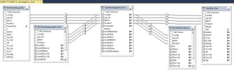

Ik kom hier toch nog eens op terug. Zoals eerder aangegeven heb ik op de SQl server diverse Views gemaakt en deze aan elkaar gelinkt om een totaal te krijgen.
Als ik de afzonderlijke Views draai nemen deze 0 tot 2 seconde en worden er maximaal 108 rows weer gegeven bij een van de Views.
Als ik nu de View draai waar dit bovenstaande inzit dus waar het allemaal aan elkaar is gekoppeld dan neemt het ca. 3 minuten om resultaat hiervan weer te geven, dit zijn dan uiteindelijk 54 rows.
Is dit normaal? Wat zou ik hier aan kunnen doen om het te verbeteren? Dit is dus als ik het in SSMS laat lopen.
alleen het query plan kan je daar antwoord opgeven. Ik vermoed dat er een paar full table scans gebeuren. Misschien kan je de query tekst + het query plan hier posten. De goede indexen leggen (bv op velden in de relaties) of indexed views gebruiken kan ook een serieus verschil geven.
Ik vermoed dat je de meeste views zelfs niet nodig hebt, vandaag_last en vandaag_first kan waarschijnlijk in één query.
tip: als je meer uitleg wil over query plans, indexed views ect. kan je misschien beter een nieuw topic beginnen in de databases sectie.
