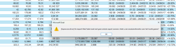

En waarom krijg ik die foutmelding als ik post 42 probeer
en met link uit post 44 haalt hij niks binnen deze site zelf al getest

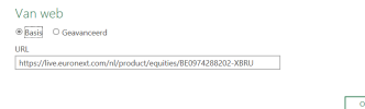

Als ik jverkerk post 51 probeer en dan mij stel in de tabel en op het menu query klik krijg ik de melding dat de query is gemaakt met een nieuwe versie van power query ik gebruik office 21 en niet de 365 versie
Dat moet niet uitmaken, weg klikken en verder gaan.
Als je goed kijkt staat het bij mij vermeld onder de groene J.

De link in post #51 van Johan is
