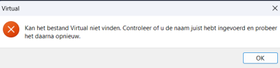

Alleen, ik denk dat ik met de installatie van Win11 25H2 Build 26200.1340 een foutje heb gemaakt, want die werkt nog niet in de VM.
Na installatie moet de PC opnieuw opgestart worden en dan kan de VM het opstart-bestand niet vinden.
Welk opstart bestand?
Van Win11 25H2 NL Build 26200.7623
Ik krijg aldoor als commentaar: "Druk op een knop om de CD of DVD op te starten."
Heb je die Linux USB-stick er nog in zitten dan? Haal die er eens uit.
Heb je wel de Windows 11 25H2 ISO gebruikt om die op de Virtual Machine te installeren?
Jawel, er wordt nu wel geinstalleerd. Ik moest eerst het opstart-bestand aanwijzen.
