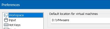

Waar kun je aangeven waar die bestanden moetenm gaan staan, die nu op OneDrive komen ??

Gewoon op de D: een folder maken voor je Virtuele machines. Aparte partities zijn niet echt nodig.
Verder, ik heb in #31 beschreven hoe je het beste de VM's kan verplaatsen.
Alles wat nu in de map Hyper-V in je documenten staat hoeft niet in de cloud te staan.
