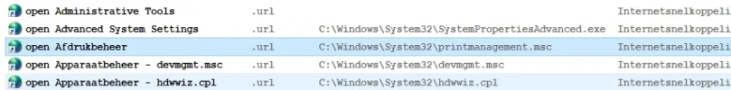

Volgens Johan een raar verhaal. Is het niet. De koppelingen worden aangemaakt (heel positief) echter de admintool staat er niet bij 6 6 gewijzigd in het script, maar er klopt blijkbaar nog iets niet. En afsluiten Excel-file lukt niet. Met taskkill in batch file snel op te lossen.

Ik had daar wel antwoord op gegeven. De koppelingen worden aangemaakt als URL's. Administrative Tools werkt niet (koppelingsdoel ontbreekt). De rest werkt wel.
Weet niet of je in VBA URL kunt omzetten naar lnk Handmatige de extensie wijzigen van url naar lnk maakt de aangemaakte koppelingen dood.URL's van Johan.jpg
