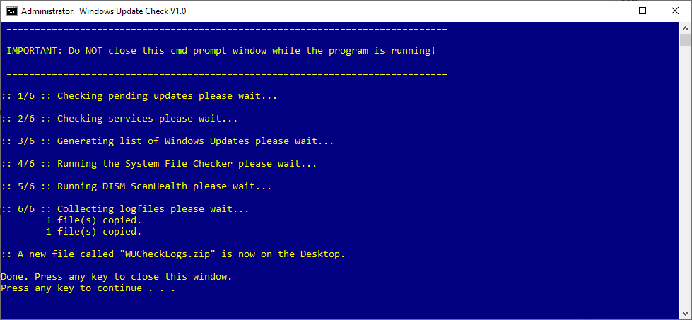

Voer automatisch de System File Checker en DISM uit.
Download
Windows Update Check (WUC.bat) naar bijvoorbeeld het bureaublad.
  • Klik met de rechtermuisknop op WindowsUpdateCheck.zip en pak dit bestand uit.
  • Klik nu met de rechtermuisknop op WUC.bat en kies de optie Als administrator uitvoeren.
  • Dit proces duurt c.a. 15 minuten, wanneer de tool gereed is is er op het bureaublad een ZIP-bestand met de naam WUCheckLogs.zip geplaatst.
  • Upload dit bestand naar www.filedropper.com en plaats de downloadlink in het volgende bericht.
Eerste keer verdween het cmd kader vanzelf tijdens Dism scanhealth en was er ook geen log terug te vinden.
Daarna nogmaals tooltje gebruikt en was er wel een log.
