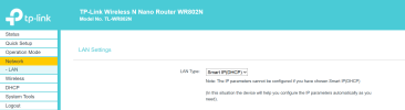

Betreft het 2,4 GHz probleem had ik al een tussenoplossing gemaakt die ik hier nog niet had verteld. Reden was omdat de batterijen niet met de Asus willen verbinden. Vandaar hangt er aan de switch waar ook de Asus aanhangt een TP-link 300Mbps Wireless N Nano Router die ik nog had liggen en die enkel 2,4 signaal uitzend en dat werkt goed zolang er dus geen spanningsuitval is.
Ik verondestel dat ik dan beide mac adressen in de TP-link zal moeten ingeven maar hier zie ik niets staan van ip-binding. Heb jij daar enig idee over ?
P.S : dit is alvast niet correct : https://www.tp-link.com/nl-be/support/faq/1803/
Beste Karine,
De link naar de handleiding die je meestuurt, verraadt direct de oorzaak! Als je goed naar de titel van die FAQ kijkt, zie je staan: (standard router and hotspot router mode).
Jouw TP-Link staat op dit moment echter niet in die router-modus, maar in de Access Point-modus (dat zie je aan de melding "Smart IP (DHCP)" in je eigen screenshot). In deze modus is de TP-Link letterlijk alleen een 'doorgeefluik' voor het 2.4 GHz signaal.
Dat is eigenlijk heel goed nieuws voor je netwerk, want dat betekent dat jouw Asus router nog steeds de grote baas is en álle IP-adressen in huis uitdeelt.
De oplossing is dus verrassend simpel:Je hoeft in de TP-Link helemaal niets in te stellen. Ga terug naar de instellingen van je Asus router. Ga naar Settings > LAN > IP Binding (precies de plek waar je ook de printer succesvol hebt vastgezet) en vul daar simpelweg de twee MAC-adressen van de batterijen in.
De Asus herkent de batterijen feilloos 'door de TP-Link heen' en zal ze vanaf nu altijd na een stroomuitval direct het juiste, vaste IP-adres geven.
Succes met invoeren, dit moet hem zijn!
